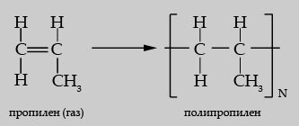

ПП синтезируют из пропилена (пропена), который является вторым в ряду ненасыщенных алифатических углеводородов после этилена и представляет собой бесцветный горючий газ. Полимеризацию проводят по радикальному механизму в массе или в растворе. Реакция проходит в присутствии катализаторов Циглера-Натта по схеме, изображенной на рис.1.
Изображение реакции синтеза ПП
Рис 1. Реакция синтеза ПП

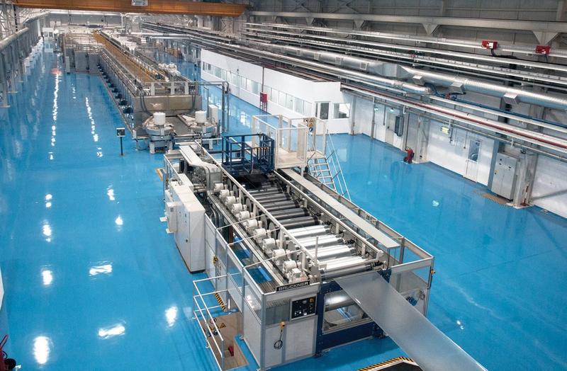

Экструзией из полипропилена получают трубы различного назначения, листы, сотовый ПП и другие профили, пленки. Самый высокотехнологичный из этих процессов является получение биаксиально-ориентированной полипропиленовой (БОПП) пленки. Суть процесса сводится к тому, что после выхода из экструдера пленка растягивается сначала в продольном направлении, а потом в поперечном. Причем степень вытяжки по обеим осям может достигать десяти и более раз. БОПП пленки применяются сейчас повсеместно, но больше всего они подходят для упаковки пищевых продуктов, в том числе скоропортящихся. Существует окрашенная, металлизированная, ламинированная и т.д. полипропиленовая пленка.
Изображение линии по выпуску БОПП
Рис.2. Линия по выпуску БОПП

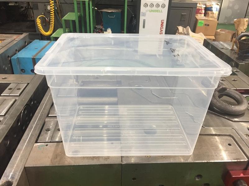

Широко применяется полипропилен в машиностроении, автопроме и строительной индустрии. Из него изготавливают на сегодняшний день почти все детали экстерьера автомобилей (используя специальные ударопрочные компаунды), многочисленные компоненты бытовой техники и электроники, большую часть повседневных товаров для дома. Кухонная утварь, товары для гаража, сада, ванной комнаты, набирающие популярность ящики для хранения – всё это изготавливается из полипропиленов. Столь необходимые на сегодняшний день многочисленные баки для раздельного сбора мусора – также.
Изображение ящиков для хранения – современного применения ПП в литье
Рис.3. Ящики для хранения – современное применение ПП в литье
