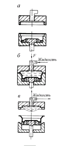

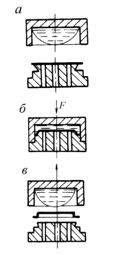

Гидроформование применяется, как правило, для оформления толстостенных изделий, когда требуемый формующий перепад давлений столь значителен, что применение пневматики нежелательно с точки зрения техники безопасности. Гидроформование может быть осуществлено тремя способами: непосредственной подачей жидкости на формуемую заготовку, гидравлическим пуансоном с постоянным объемом и гидравлическим пуансоном переменного объема. При осуществлении двух последних способов применяются эластичные мембраны.

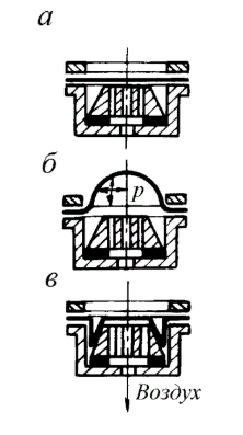

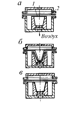

Негативное формование с предварительной пневматической вытяжкой
1. Закрепление заготовки
2. Нагрев заготовки
3. Создание внутри матрицы избыточного давления () и раздув заготовки вверх
4. Сброс давления внутри матрицы, создание формующего давления (разрежения в матрице) и оформление изделия
5. Охлаждение изделия
6. Съем изделия
Все, как при негативном формовании, но разнотолщинность меньше. Можно формовать более глубокие изделия (с отношением H/D до 1,5)
Жестко контролируется давление предварительной пневматической вытяжки (), так как малая предварительная вытяжка практически не снижает разнотолщинно-сти изделия, а слишком большая приводит к образованию на изделии складок

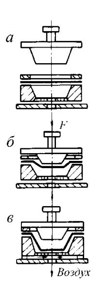

Негативное формование с предварительной механической вытяжкой
2. Нагрев заготовки
3. Перемещение вспомогательного пуансона вниз и предварительная механическая вытяжка заготовки
4. Создание давления над заготовкой или разрежения под ней и оформление изделия
5. Подъем пуансона
6. Охлаждение изделия
7. Съем изделия
Наименьшая толщина изделия примерно по середине высоты боковой стенки. Средняя разно-толщинность значительно меньше, чем при негативном формовании. Способ пригоден для формования изделий с отношением H/D2
Наиболее важными параметрами при проведении этого процесса являются скорость движения пуансона, глубина его погружения в матрицу и температура поверхности пуансона

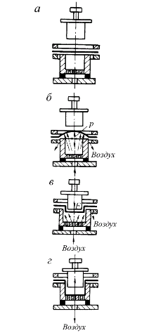

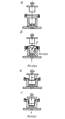

Негативное формование с предварительной пневматической и механической вытяжкой
2. Нагрев заготовки
4. Снятие давления воздуха после достижения «пузырем» необходимых размеров
5. Перемещение вспомогательного пуансона вниз и предварительная механическая вытяжка заготовки
6. Создание давления над заготовкой или разрежения под ней и оформление изделия
7. Подъем пуансона
8. Охлаждение изделия
9. Съем изделия
Изделия имеют меньшую разнотолщинность, чем при применении одной механической вытяжки. Дно изделий получается несколько тоньше, чем в предыдущем случае, однако боковые стенки - толще. Наибольшая глубина формования ограничивается лишь свойствами самого термопласта
Внимательно контролируются давление предварительной вытяжки (), скорость движения вспомогательного пуансона, глубина его погружения в матрицу и температура поверхности пуансона

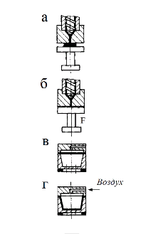

Негативное формование с предварительной механической вытяжкой с применением воздушной подушки
2. Нагрев заготовки
3. Создание внутри матрицы избыточного давления ()и раздув заготовки вверх
4. Перемещение вспомогательного пуансона вниз и предварительная механическая вытяжка заготовки без снятия давления ()
5. Прекращение подачи давления) под заготовку
7. Подъем вытяжного пуансона
9. Съем изделия
Изделия имеют наименьшую разнотолщинность, чем при всех прочих методах негативного формования. Наиболее толстостенными получаются горловина и днище изделия. Самое тонкое место - в середине высоты боковых стенок. Наибольшая глубина формования ограничивается лишь свойствами самого термопласта
То же

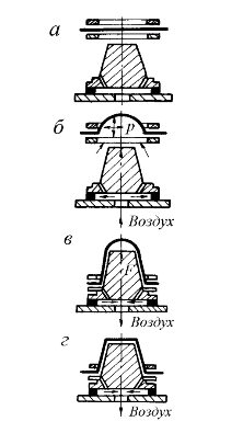

Позитивное формование с предварительной пневматической вытяжкой
2. Нагрев заготовки
3. Создание под заготовкой избыточного давления () и раздув заготовки вверх
4. Сброс давления под заготовкой, создание давления над заготовкой (разрежения в матрице) и оформление изделия
6. Съем изделия
Толщина стенки изделия уменьшается от днища к горловине, т. е. характер разнотолщинноети тот же, что и при позитивном формовании, но разница между толщинами в различных точках изделия значительно меньше. Глубина формования H/D0,5
Применяется в основном для изделий, у которых боковые вертикальные стенки (см. рис.) функционально оправданы

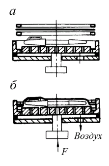

Формование с проскальзыванием в зажимной раме
2. Нагрев заготовки
3. Оформление изделия (на схеме - за счет протяжки пуансоном)
4. Охлаждение изделия
5. Съем изделия
При любом виде формования использование проскальзывания заготовки уменьшает разно-толщинность, так как в процесс формования вовлекается дополнительный объем термопласта, находившийся до начала процесса за пределами зажимной рамы
Заготовка для этого метода формования должна иметь линейные размеры примерно на 2025 % больше, чем при других методах. Зажимная рама, обеспечивающая проскальзывание, может
применяться в сочетании со всеми перечисленными выше методами. Кроме зажимных устройств с роликами широко применяются устройства с плоскими подпружиненными зажимами

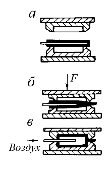

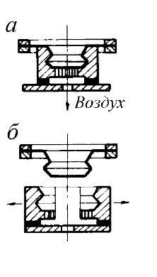

Формование в разъемную форму
2. Нагрев заготовки
3. Создание давления (вакуума) и оформление изделия
5. Разъем формы
6. Съем изделия
7. Смыкание формы
Способ обеспечивает получение зигов, гофр, ребер и различных поднутрений на изделиях. Целесообразен при формовании жестких пленок и листовых термопластов
Способ используется в основном при негативном формовании и негативном формовании с предварительной механической или пневматической вытяжкой

Способ позволяет получать изделия закрытой формы с замкнутой полостью или с горловинами. При наличии на полуформах специальных отжимных кромок одновременно с раздувом и сваркой половинок изделия между собой может происходить и отделение изделия от остатков листовой заготовки
Усилие смыкания полуформ и температура торцевых кромок полуформ должны обеспечивать надежную сварку половинок изделия. Для облегчения вывода раздув-ного штуцера необходима его смазка после каждого цикла формования
Формование с упругой мембраной
1. Установка предварительно нагретого листа (1)
2. Установка и закрепление мембраны (2)
3. Создание давления над мембраной и оформление изделия
5. Снятие давления формования
6. Съем мембраны
7. Съем изделия
Применяется при формовании небольших изделий в машинах с большими зажимными устройствами. Могут быть получены изделия из перфорированных заготовок или вспененных материалов. Способ рекомендуется для изделий с 0,5. При формовании более глубоких изделий требуется частая замена мембраны
Через определенное число циклов (около 50) требуется производить замену диафрагмы. Способ пригоден для производства единичных изделий и мелких партий
Формование гидравлическим пуансоном постоянного объема
1. Нагрев заготовки
2. Установка заготовки на форму
3. Опускание пуансона вниз и оформление изделия
5. Подъем пуансона
6. Съем изделия
Применяется для фор- мования толстостенных
изделий, Эластичность формующего пуансона обеспечивает меньшую разнотолщинность, чем при механическом формовании жестким пуансоном. За счет некоторого сжатия реальной жидкости точность изделий ниже, чем при формовании с гидравлическим пуансоном переменного объема
Необходима периодическая замена резиновой диафрагмы. Контролируется скорость опускания пуансона и отсутствие течи в диафрагме
Формование гидравлическим (пневматическим) пуансоном переменного объема
1. Нагрев заготовки
3. Опускание крышки с диафрагмой и зажим заготовки
4. Подача жидкости или сжатого воздуха в пространство между крышкой и диафрагмой и оформление изделия
6. Отбор жидкости из пространства между крышкой и диафрагмой (стравливание воздуха)
7. Подъем крышки с диафрагмой
8. Съем изделия
При использовании гидравлики применяется для формования толстостенных изделий, при этом дает те же результаты, что и предыдущий способ, однако точность изделий выше. С помощью сжатого воздуха могут быть получены изделия из перфорированных заготовок или вспененных листовых термопластов. Распределение разнотолщин-ности в изделиях аналогично получаемой при негативном формовании с предварительной механической вытяжкой. Способ может быть рекомендован для изделий с небольшим отношением HID
Контролируется давление среды, подаваемой в диафрагму.
Способ с небольшими изменениями может использоваться в сочетании с вакуумным отсосом
Формование с применением прототипа
1. Укладка прототипа
2. Закрепление заготовки
3. Нагрев заготовки
4. Подъем прототипа и механическая вытяжка заготовки
5. Создание давления над заготовкой или вакуумирование полости под заготовкой и оформление изделия
7. Опускание стола
8. Съем изделия
Способ применяется в основном для упаковки изделий в пленочные материалы. Подобный способ упаковки в прозрачную пленку называется «скин».
Прототип может укладываться на пористый картон с клеящим слоем по периметру. При формовании обеспечивается склейка упаковки с картоном, на который предварительно нанесены надписи коммерческого характера
Перепад давления подбирается так, чтобы пленка не слишком плотно облегала прототип во избежание затруднений со снятием упаковки. Желательно применение прозрачных пленок

«Топформование» - формование заготовок, полученных экструзионно-прессовым методом ***
1. Свободное выдавливание полимера на торец пуансона
2. Подъем пуансона и оформление заготовки
3. Охлаждение заготовки до высокоэластического состояния
4. Перемещение заготовки на позицию формования
5. Закрепление заготовки
6. Формование изделия (на схеме - негативным способом)
7. Охлаждение изделия
8. Съем изделия
В зависимости от конфигурации изделия и применяемого способа формования торец пуансона может быть не плоским, а иметь, например, форму, обеспечивающую получение заготовки, утолщенной посередине и утоняющейся к краям. Из заготовки такой формы негативным способом можно получить практически равнотолщинное изделие
В процессе контролируются объем экструдируе-мой заготовки, ход и усилие нижнего пуансона, а также все параметры, связанные непосредственно с формованием. Агрегаты для такого формования работают в автоматическом режиме. Процесс был запатентован английской фирмой под названием «Topform»
