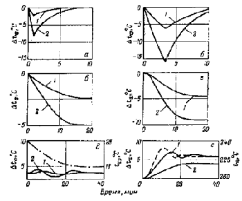

Температура стенки формы. Колебания этого параметра обусловливают неоднородность структуры отливаемых изделий, а также изменения их массы и размеров. Они вызваны значительной теплоотдачей через крепежные плиты машины (в период пуска); изменением температуры окружающей среды и расхода охлаждающей жидкости (вследствие изменения частоты вращения центробежного насоса термостата при колебании напряжения в сети или в результате уменьшения диаметра каналов охлаждения при отложении солей жесткости) и т.д. Регистрация температуры стенки позволяет также выявить влияние прерывания цикла на этот параметр и качество отливки (рис. 1). Причины отклонения температуры стенки формы от заданного значения можно установить путем непрерывного ее контроля. Например, циклические колебания среднего уровня температуры так же, как и большие колебания температуры расплава, указывают на их неустойчивость режима регулирования в системе охлаждения. Нерегулярные или длительные изменения свидетельствуют о колебаниях расхода охлаждающей воды, ее температуры, температуры окружающей среды или продолжительности цикла.
 Рис. 1. Зависимость изменения температуры стенки формы от времени после остановки машины на 1 цикл (а), 3 цикла (б), увеличении длительности цикла с 50 до 60 с (в), замены материала (г), понижения температуры окружающей среды (д), повышения температуры расплава (е).
 - кривые изменения температуры окружающей среды;
 - кривые изменения температуры расплава.
Поскольку многие возмущающие воздействия влияют на температурное поле формы в течение длительного периода времени, воспроизводимость температуры ее стенки при отсутствии постоянного контроля практически недостижима. Это относится, в частности к формам с несколькими контурами охлаждения, а также к большим формам.

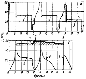

Давление в форме оказывает наибольшее влияние  на качество отливки. К контролируемым параметрам в данном случае относятся давление расплава в самой форме, в зоне перед шнеком и давление масла в гидросистеме. Отклонение давления в форме от заданного значения на разных стадиях процесса формирования отливки может быть вызвано изменением скорости  впрыска, температуры расплава и формы, моментов переключения давления, поскольку эти факторы определяют условия заполнения формы, подпитки и охлаждения расплава.
Недостатком измерения давления в форме является то, что получаемые данные справедливы только для конкретной точки замера. В некоторых случаях можно найти корреляционные зависимости характеристик материала в разным местах отливки от давления, вблизи литникового канала. Чем ближе чувствительный элемент датчика расположен к литниковому каналу, тем более точно можно судить о процессе заполнения.
Измерение давления расплава в зоне перед шнеком и масла в гидросистеме не дает представления о давлении непосредственно в форме (рис. 2). Однако величина этих параметров в момент впрыска характеризует сопротивление течению расплава и влияет на давление в форме. Колебания температуры расплава, скорости и навески могут быть скорее обнаружены по изменению давления в зоне перед шнеком и в гидросистеме, чем по изменению давления в форме.
 Рис. 2. Диаграммы изменения давления масла в гидросистеме машины и расплава перед шнеком )а), давления расплава в различных точках формы (б) во время цикла литья.
Давление масла: 1 - в гидроприводе, 2 - в гидроцилиндре; давление расплава: 3 - перед шнеком; 4-6 - в форме.
Основным недостатком контроля процесса по этим параметрам является отсутствие информации о квазистатической фазе формирования отливки, которая в значительной мере определяет точность ее размеров. Кроме того, при переходе с одной машины на другую для установки оптимального давления масла в гидросистеме или расплава в зоне перед шнеком приходится искать новую эталонную кривую давления. При измерении давления в форме получают оптимальную кривую для формы, не зависящую от типа машины.

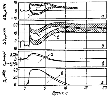

Деформация и герметичность формы. При впрыске расплава в оформляющую полость форма деформируется, в некоторых случаях наблюдается нарушение ее герметичности. Поэтому деформацию формы или те параметры, которые ее определяют, следует контролировать (рис. 3).
 Рис. 3. Зависимость деформации формы в верхней (а) и нижней части (б), растяжение траверсы (в) и давления в форме (г) от времени цикла.
Усилие смыкания, кН: 1 - 886; 2 - 665.
Измерение растяжения на траверсах и козырьке блока замыкания имеет большое значение прежде всего для воспроизведения усилия замыкания формы на машине с коленчато-рычажным приводом. В случае гидравлических систем замыкания соответствующее усилие можно легко контролировать по  по показаниям манометра, измеряющего давление в гидроцилиндре. Применимость и достоверность результатов измерения  деформации в решающей степени зависит от места замера. На сигналы, полученные при деформировании наружной поверхности формы, часто влияют усилия изгиба, что снижает надежность оценки.

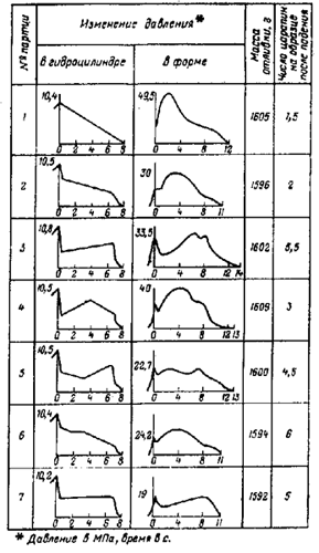

Поскольку по мере охлаждения отливки эффективность подпитки расплавом уменьшается, давление на шнек целесообразно снижать пропорционально падению давления в форме. Это позволяет уменьшить перегрузки и степень ориентации материала вблизи литника. Такое "программирование" можно осуществлять путем управления или регулирования (таблица).
Влияние режима изменения давления на свойства отливки
