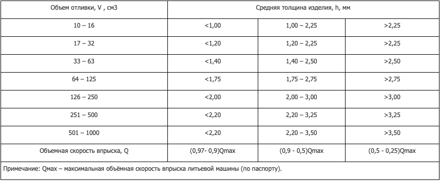

4. Объемная скорость впрыска (время заполнения)
Технологические параметры литья зависят от размеров и конфигурации изделий!
В зависимости от толщины h литьевые изделия условно можно разделить на три группы:
Первая группа - изделия тонкостенные сложной конфигурации.
Вторая группа – изделия общего назначения средних размеров.
Третья группа - изделия толстостенные простой конфигурации.
Таблица по выбору объемной скорости впрыска
Для литья изделий первой группы, которые имеют повышенное гидравлическое сопротивление заполнению формы, применяют верхние значения рабочего диапазона технологических параметров литья: температуры литья Тл, температуры формы Тф, давления литья Рл, объемной скорости впрыска Q. Для литья изделий этой группы применяют низковязкие марки полимера, которые обладают хорошей формуемостью и легко заполняют формы сложной конфигурации.
Для литья изделий третий группы, которые имеют пониженное гидравлическое сопротивление заполнению формы, можно применять нижние значения рабочего диапазона технологических параметров литья: температуры литья Тл. температуры формы Тф, давления литья Рл, объемной скорости впрыска Q. Для литья изделий этой группы можно применять высоковязкие марки полимера, которые имеют повышенную молекулярную массу и повышенную ударную прочность.
Объемная скорость впрыска Q или параметр обратно пропорциональный Q - время заполнения t3 существенно зависят от характеристик литьевого оборудования, конфигурации и размеров изделия.
tз=V/Q,
где
V – объем отливки, см3
Q – объемная скорость впрыска, см3/c
Объемная скорость впрыска Q влияет на внешний вид изделия!
При низких скоростях впрыска Q (большое время t3) поток расплава в форме сильно охлаждается. Поэтому изделия могут иметь волнистую поверхность и на поверхности могут быть видны линии спаев. В крайнем случае при очень низких Q могут быть недоливы.
С повышением объемной скорости впрыска Q или уменьшением времени заполнения t3 переходим в рабочий диапазон, в котором исчезают рассмотренные виды брака.
При дальнейшем увеличении объемной скорости впрыска Q выше рабочего диапазона на поверхности изделия в определенных местах могут возникать подгары из-за местного резкого сжатия материала.
При высоких скоростях впрыска возникают также переливы (облой) и гидроудары.
Для улучшения формуемости материала в тонкостенные изделия (небольшие h) целесообразно увеличивать Q. При литье крупногабаритных изделий с большими путями течения (L/h) увеличение Q способствует заполнению формы. Это связано с тем, что с увеличением Q уменьшается время заполнения формы и охлаждение материала в форме. Поэтому неизотермичность процесса заполнения оказывает меньшее влияние и расплав легче заполняет форму.
Рабочий диапазон объемной скорости впрыска Q для конкретного изделия определяют экспериментально, отливая изделия при нескольких различных Q определяют максимальную Q, начиная с которой образуются пригары, переливы и другие виды брака. Определяют минимальную Q ниже которой начинают образовываться волнистая поверхность, спаи и другие виды брака.

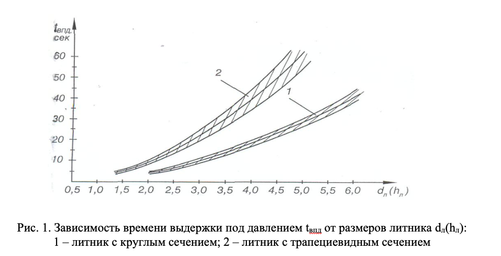

6. Время выдержки под давлением
Время выдержки под давлением tВПД главным образом зависит от диаметра литника dл (высоты литника hл) или диаметра впуска dв. Диаметр dл (высота hл) или dв определяет продолжительность охлаждения материала в литнике или во впуске. Поэтому определяют возможное время перетока материала из нагревательного цилиндра в форму под давлением (время подпитки), т.е. наибольшее время - tВПД.
При небольшом времени tВПД подпитка материалом формы недостаточна и в изделии образуются утяжины и пустоты, может происходить также коробление изделий. По мере увеличения времени tВПД вес изделия увеличивается.
Однако после некоторого значения tВПД  вес изделия перестает расти. Увеличивать время tВПД, выше этого значения не следует. Если повышать давление литья Рл, то вес изделия увеличивается, но время tВПД остается практически одинаковым.
Рекомендации по примерному времени выдержки
Примеры определения tВПД.
Первый. Литник имеет круглое сечение проходного канала с диаметром dл =2,2
мм. По кривой 1 определяем tВПД= 4,5 - 6 сек.
Второй. Литник имеет трапециевидное сечение проходного канала с высотой
hл = 2,5 мм. По кривой 2 определяем tВПД=14 - 18 сек.
Рабочий диапазон времени выдержки под давлением tВПД для конкретного изделия определяют экспериментально по весу отлитого изделия. Делают 4-5 отливок, последовательно увеличивая tВПД. Отмечают то значение tВПД после которого последующее увеличение tВПД не приводит к заметному изменению веса изделия. Это значение tВПД ограничивает верхний рабочий диапазон.
