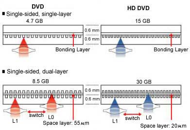

Структурно новые HD-DVD очень похожи на имеющиеся DVD. Оба вида состоят из двух поликарбонатных дисков толщиной 0,6 мм, соединенных с тонким слоем, на котором собственно и записываются данные, в середине; в общей сложности толщина диска составляет 1,2 мм. Оба вида диска имеют 12 см в диаметре. Данные закодированы в углублениях, которые идут от центра дисков к краям.
С HD-DVD считывают информацию с помощью голубовато-фиолетового лазера с длиной волны 405 нм (у красного лазера, который используют для обычных DVD, длина волны 650 нм). Более короткая длина волны лазера для чтения с HD-DVD дает возможность использовать меньшие углубления на поверхности диска, и более узкий шаг дорожек (расстояние между рядами данных). Эти факторы вместе с продвинутыми системами сжатия данных позволяют хранить на HD-DVD большее количество информации, чем на имеющихся DVD.
 Рис. 1. И DVD, и HD-DVD бывают односторонними и двухсторонними, но для записи и считывания с HD-DVD используют лазеры, которые позволяют хранить информацию в более плотном формате.
Диск HD-DVD, например, имеет память на 15 Гбайт информации с одной записывающей стороной, двухсторонний диск может сохранить до 30 Гбайт. Для сравнения, односторонний видео-диск DVD имеет память только 4,7 Гбайт, двухсторонний – 8,5 Гбайт. Это означает, что на HD-DVD можно записать до 8 часов видеоинформации высокого разрешения, для сравнения - возможность обычных DVD – максимум 2,6 часов записи высокого разрешения.

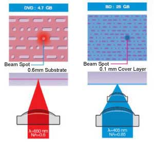

Как и технология HD-DVD, формат Blue-ray использует 405 нм лазерный луч для чтения и записи информации на диск. Как в случае с HD-DVD, использование голубо-фиолетового лазера позволяет дискам Blue-ray хранить существенно больше информации, чем стандартные DVD. Но конструкция дисков Blu-ray отличается от конструкции DVD.
В диске Blu-ray слой, записывающий информацию, находится сверху поликарбонатного основания толщиной 1,1 мм. То, что пласт с информацией находится близко к верхней части диска, уменьшает преломление лазерного луча, которое происходит, когда луч проходит через слой полимерного материала. Это также позволяет углублениям, используемым для хранения информации, находиться ближе друг к другу, чем в формате HD-DVD, в результате чего диск получается с еще большим объемом памяти. Однако чувствительный пласт хранения информации требует хорошей защиты. Обычно для защиты наносится прозрачное пленочное покрытие толщиной 0,1 мм из поликарбоната, обладающего свойством очень низкого двойного лучепреломления (свойство легкого искажения), сверху наносится твердое покрытие.
 Рис. 2. Диск Вlu-ray имеет слой с информацией близко расположенный к поверхности, что требует защитный слой, в то время как, стандартный DVD имеет пласт в центре диска.
Диск Blu-ray, который обычно имеет диаметр 12 см, может сохранять информацию объемом до 25 Гбайт на одностороннем диске с одним слоем информации, и до 50 Гбайт на двухстороннем диске. Дополнительная стадия производства – нанесение защитного слоя на диски Blu-ray, которая не нужна при производстве дисков HD-DVD, возмещается несколько белее высокой вместимостью памяти дисков Blu-ray. Производители дисков Blu-ray должны инвестировать средства в новое оборудование. Однако каждый диск Blu-ray можно производить путем одиночного литья под давлением (вместо 2 необходимых для изготовления HD-DVD), что частично покрывает дополнительные расходы на процесс нанесения специального покрытия.
