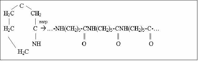

Аналоги полипептидов можно получить синтетически из w-аминокислот, причем практическое применение находят соединения этого типа, начиная с «полипептида» w-аминокапроновой кислоты. Эти полипептиды (полиамиды) получаются нагреванием циклических лактомов, образующих посредством бекмановской перегруппировки оксидов циклических кетонов.
Из расплава этого полимера капроновой смолы вытягиванием формуют волокно капрон. В принципе этот метод применим для получения гомологов капрона.

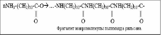

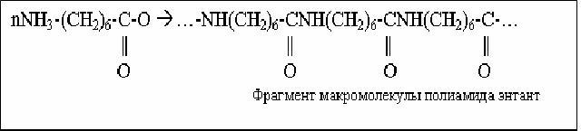

Полиамиды можно получать и поликонденсацией самих аминокислот (с отщеплением воды):
Полиамиды указанного типа идут для изготовления синтетического волокна, искусственного меха, кожи и пластмассовых изделий, обладающих большой прочностью и упругостью (типа слоновой кости). Наибольшее распространение получил капрон, в следствии доступности сырья и наличие давно разработанного пути синтеза. Энтант и рильсан обладают преимуществом большой прочности и легкости.
